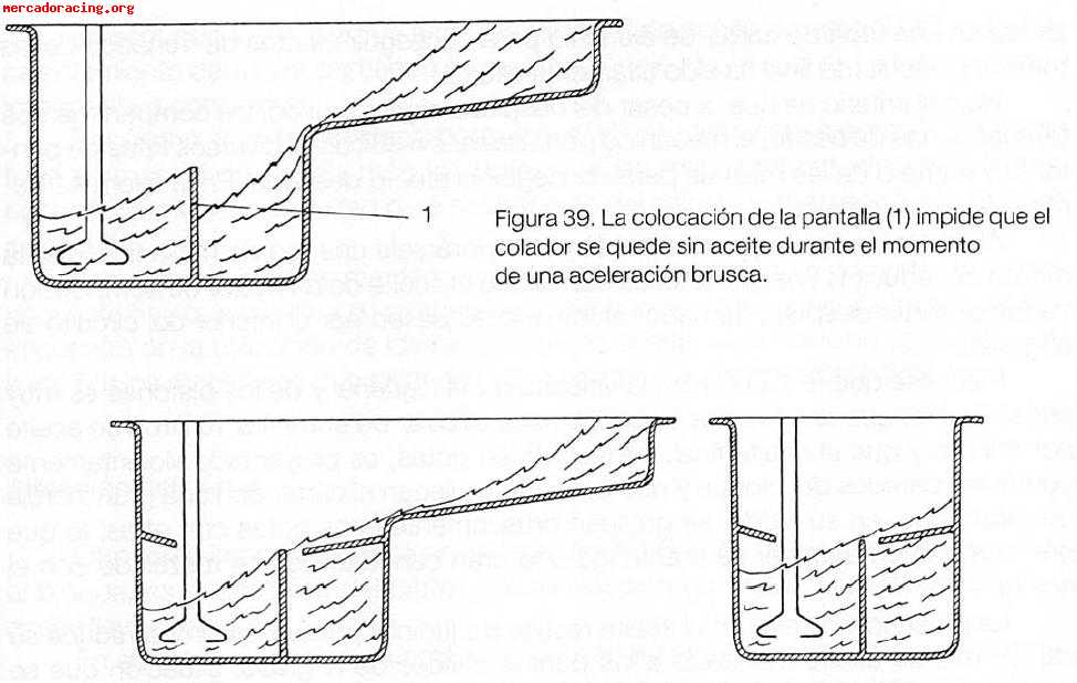

Buenos dias
Me dicen que es necesario modificar el carter para poder correr o girar en circuito, si es necesario? el carter oem del gti no es suficiente? se requeire rompeolas? alguien conoce algun diseño que haya dado resultados?
gracias
gracias

Hay varios diseños y cada uno tiene sus pro y sus contra, pero antes de hacer nada sali a dar una vuelta y proba si hace falta, Lo que se trata siempre es de encerrar el chupador en un cubiculo mas chico y tratar de orientar todo el aceite hacia ahi. No es tarea facil

Este es el carter del GTI que tenmgo instalado
He estado leyendo en esta pagina y no ofrecen como tal un carter con baffle para elimnar el efecto ola cuando el carro toma una curva, vender el scrapper.
http://www.crank-scrapers.com/Suzuki.html
sus opiniones serian de gran ayuda, necesito definir esto antes de este sabado, gracias

Re: Modificacion carter para correr
Tendrias que desoldar la tapa de chapa que tiene el carter y encerrar como te dijeron mas arriba el chupador en 4 paredes (encerrar literalmente). Worutaa en el vw gol que tiene estaba armado el carter si no me equivico con unas ventanitas que eran ni mas ni menos que bisagras, que en cada lado una abria y la otra cerraba o algo asi.
Fijate que hay info buscando en google.
Con la ventanita
Con la ventanita
Esta es la version de las bisagras que restringe el flujo en una direccion no mas para que se mantega la poma de la bomba de aceite cargada siempre.
pero alguno aca si ha visto la necesidad de modificar el carter de gti?
no quiisera desgrafar el carter..pero va tocar
si es para correr en un circuito en sentido antihorario, sera que es sufiente asi no mas
Primero probalo sino nunca vas a saber si era suficiente. Se lo ve bastante cerrado ya...
se lo ve bien para uno antihorario, salvo que te dediques a correr, es solo para dar unas vueltas supongo ?
